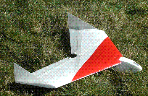

    hallo flori
    ich verwende nur startlöcher bei meine styro-klein-teilen.
    zu pibros-zeiten hab ich das styro-dreieck mit einer (zu breiten) kufe in die luft befördert. eines tages ist das ding abgebrochen und siehe da, er flog besser. seit damals nur mehr startlöcher.
    hier ein bild meiner letzten variante beim "Zero92".
    mit dem zeigefinger und dem mittelfinger "schlüpft" man in die löcher, daumen ist vorne am spitz und ab geht die post.
    bei mir sind die löcher ca. 100mm vom spitz weg. breite ca. 40mm. (je nach handgröße)
    für "passionierte" aerodynamiker (und die, die es noch werden wollen... )hab ich eine strömungsgünstige Loch-variante beim ZagiXXS meines vater probiert.
    einfach über die löcher ein stück eines latex-handschuhes kleben und zu sind die löcher.
    Die lösung funktioniert seit 4 Monaten einwandfrei !!
