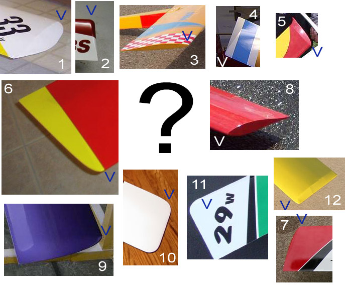

    Tja, wie sind denn eure Erfahrungen u. Tipps ?
    Habe mal ein paar zusammengestellt, Vorne jeweils mit V markiert. Dürfte sich vermutlich in einem geringen Einflussbereich bewegen, aber Kleinvieh macht nun ja bekanntlich auch Mist. (Bilder schlummmerten schon länger auf der Platte)
    Also mal ebend zusammengestellt:

    Hallo Mario,
    wenn Du nach Riepe kommen würdest, könntest Du den optimalen Randbogen in Augenschein nehmen. An meinem neuen Flieger
    Sonst...9-7-10..
    aber...90-60-90 wäre meine erste Wahl

    6 u. 7 wären meine Favoriten, wobei 4 mal einen Versuch wert wäre - wobei, nixg enaues weis man nicht
    Da stellt sich nun aber die Frage, welcher Randbogen überhaupt zulässig ist, es waren ja teils sogar Winglet oder Sichelrandbögen im Gespräch.
    Aus dem Reglement :
    "Dieser hat einen rechteckigen Grundriss. Der Mindestflächeninhalt beträgt 32,25 dm² (500 sq-inches). Die Mindestspannweite ist 127 cm, die maximale 132 cm, gemessen von Randbogen zu Randbogen.
    Das Tragflügelprofil darf nicht unter 29 mm dick sein und dies über mindestens 120 cm Spannweite."
    So und nach meinem (mathematischen) Verständnis von einem Rechteck :
    Ein Rechteck ist ein Viereck, dessen benachbarten Seiten im rechten Winkel zueinander stehen.
    Daraus ergeben sich dann also folgende entscheide Eigenschaften, die gegenüberliegende Seiten sind sind gleich lang und, das entscheidende parallel. so ist das Rechteck definiert.
    Demnach fällt da außer Nr. 4 nichts drunter. Sobald man eine Rundung, die ja nichts mehr mit einem rechteck zu tun hat, an der Fläche von oben gesehen einbringt, fällt das ganze aus dem Reglement. Ein Senkrecht stehendes winglet, wäre demnach ja wiederum erlaubt, ob das sinnvoll ist steht auf einem anderen Blatt.
    Auch in den F3D Regeln kann ich dazu nichts finden.
    Versteht mich nicht falsch, ich will hier keine Regeldiskussion der ansonsten wasserdichten Q500 Regeln lostreten, nur wenn der eigenbau jetzt die Tage an den start geht, da würde ich dann doch gerne wissen wollen, was man mit dem Randbogen machen darf und was nicht. Die Cobra wäre demnach ja auch nicht zulässig.
    Und für mich scheint die Regel ja ziemlich eindeutig zu sein, unabhängig davon, das ab 120cm Spannweite die Midnestdicke von 29mm bis 132cm Spannweite nicht mehr erfüllt sein muss. allerdings steht das ja im krassen gegenteil zu dne FLiegern auf den Wettbewerben bzw. z.B. zur Cobra.

    Wenn wir schon nicht mit nach Riepe können/dürfen, können wir wenigstens etwas pseudo-intellektuellen Smalltalk halten .
    Ich muss zunächst gestehen, dass ich ein Aerodynamik - Einsteiger bin. Wenn jemand eine Anmerkung oder einen Einwand hat, nur zu!!
    Kennst du das schon?
    Im Kurvenflug wächst ca (Auf welche Werte etwa?? Müsste man mal näherungsweise aus dem Kurvenradius berechnen) schon kräftig an, und der induzierte Widerstand gewinnt mehr und mehr an Bedeutung. Ich denke, eine gute Flügelauslegung bringt wesentlich mehr, als ein supergeheimes, numerisch optimiertes High - End - Profil.
    Folgendes habe ich bei Martin Hepperle geklaut:
    Hohe ca und einfacher Rechteckflügel passen wohl eigentlich nicht so perfekt zusammen; die vielzitierte elliptische ca-Verteilung sollte den induzierten Widerstand verringen.
    Der optimale Q500 - Flügel sieht für mich folgendermaßen aus:
    - Der Flügel erhält eine Schränkung derart, dass sich eine elliptische ca - Verteilung über die Spannweite ergibt. Zur Not sollte auch eine linerare Schränkung reichen.
    - TNT - Randbogen (sollte das Reglement erlauben, denke ich), Profil gestrakt auf ein NACA009 oder sowas. Verwindung innerhalb des Randbogens so, dass die "Randrippe" 0° Anstellwinkel zur Strömung hat. Randrippe hat 60% Tiefe von der Flügeltiefe, Enleiste gerade.
    - Querruder soweit wie möglich außen anbringen. 20cm x 1,5cm reichen sicherlich. Per Tesa oder Elasticflap unten angeschlagen, Anlekungen oben. Gestängeführung "über Kreuz".
    - Tiefdeckerauslegung, wenig bis gar keine V-Form: Für neutrales Flugverhalten.

    erstmal: den geringsten induzierten (auftriebsabhängigen) Widerstand kriegt man mit einer elliptischen Auftriebsverteilung. Bei einem elliptischen Grundriss wäre das ca konstant!(Spitfire)Nicht die ca- Verteilung hat eine elliptische Form, sondern das Produkt ca*Tiefe! Das ist sehr wichtig!!! Merk Dir das für die mündliche Prüfung!
    In RC- Network sollte auch Nichts falsches stehen. Es wird ja auch von Studenten gelesen. Gell?
    Jetzt das Frustrierende: Rechteckflügel kleiner Streckung wie beim Quicky mit Streckung 5 sind fast optimal, die Abweichung vom Optimum ist so gering, dass es keine Rolle spielt. Das erscheint erstmal verwirrend zu sein, stimmt aber. Es heisst nicht, dass der induzierte Widerstand gering wäre, ganz im Gegenteil, der ist sogar sehr hoch!
    Die ca Werte in der Kurve liegen bei 0.5 bis 0.7. Hier entwickelt der Flügel soviel cwi (ca**2*k/pi/Streckung) dass irgendwelche Feinheiten an der Randbogengestaltung (ausser Winglets) sekundär sind. Winglets funktionieren wie eine Spannweitenerhöhung nur schlechter und müssen bei Q 500 verboten werden!
    Das Geheimnis der schnellen Quickys liegt an der geringen Startmasse, die beim Start und beim Beschleunigen auf der Geraden zuschlägt. In den Kurven bleibt das Gerät immer schlecht.

    Bin soeben von der Platz & Hüttenpflege zurück (die Hütte glänzt jetzt wie eine Speckschwate mit der neuen Lassur - auf dem Rückweg habe ich noch6 Kästen Radeberger mitgenommen, aber das hat jetzt nichts mit der Nichtteilnahme Riepe zu tun.
    Die Seite von MH kenne ich. Es ist zwar schön zu wissen und anzuschauen was wie wo wieviel bringt oder an Zeit kostet, aber mal ganz ketzerisch gefragt : Wozu, wenn ich am Ende dann doch ALLE Punkte optimiere.... Nein Spaßtbeiseite, da Zeit bekantnermaßen *räusper* ein knappes gut ist, ist es schon gut zu wissen wo man sie am besten nicht verplembert und welchen Punkt man am ehesten optimieren soltle bevor man sich um andere kümmert siehe das Thema Baugenauigkeit bei der Fläche.
    Randbogen ist da ein Thema (Seite über die Randbogen auch verinnerlicht vor längerem). Nur wie gesagt, da ist dann erstmal die Frage was überhaupt erlaubt ist und bevor ich mir jetzt Gedanken mache um weis der Henker was für einen Randbogen und diesen nutze und ich dann nachher doch die Kreissäge ansetzen darf weil jemand einen Protest einlegen könnte und dann 90% des Quickee Feld gegen das Reglment verstößt, deswegen wundert mich das ja etwas das scheinbar eine kleine "Lücke" im Reglement ist.
    Die Methode das Laminat auf eine Glasplatte aufzubrigen und dann das Balsa/GFK/CFK darauf zu verpressen ergibt eine Oberfläche die a) Spiegelglatt ist (Man braucht quasi keinen Porenfüller etc. mehr auf dme GFK und b) man kann Gewicht sparen. Sind zwar zwei Arbeitsschritte aber ich denke so lassen sich zumindest sehr saubere und stabile Oberflächen erzeugen. Da hast du recht!
    Querruder ganz außen kann man versuchen, aber da wären wir wieder bei den Randwirbeln.
