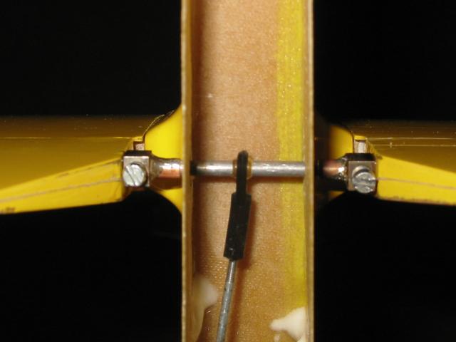

    Hi zusammen,
    am Sonntag ist meine L-213A (man erinnert sich vielleicht an den Thread Absturz einer L-213A) erneut unplanmäßig vom Himmel gekommen ...
    Aber: History repeats - fast ohne Beschädigungen.
    Was ist passiert?
    Es war der fünfte Flug an dem Tag (ich sage jetzt einfach nicht, dass es der letzte sein sollte). Da wollte ich es noch mal richtig krachen lassen - und das habe ich auch: Nach dem Anstechen (ca. 100 Meter) aus ca. 350 Metern Höhe wollte ich sie hochziehen - und das war wohl zuviel oder zu eng.
    Denn auf einmal hörte man ein Rattern in der Luft, so als ob ein Ruder flattert. Und dann flog auch schon eine HLW-Hälfte weg. (Wie sich später zeigte, war der vordere Kohlestabverbinder gebrochen und der hintere Eisenstabverbinder rausgefallen). Die andere HLW-Hälfte hing nur noch an der SLW-Dämpfungsfläche. Reaktion auf HR war null.
    Jetzt kam die L-213A wieder in Loopings runter, schien manchmal auf QR zu reagieren und trudelte jedenfalls nicht.
    Als sie noch ca. 40 Meter hoch war und gerade in einer anähernd normalen Fluglage habe ich die Störklappen voll gezogen. Dann passiert am Flieger folgendes:
    Die Drehbremsklappen auf der Flächenoberseite fahren nach oben aus.
    Die Wölbklappen werden einige Millimeter abgesenkt (um mehr Auftrieb zu erzeugen).
    Die Querruder fahren zwei Millimeter nach oben, um mittels künstlicher Schränkung die Abreißeigenschaften günstiger zu gestalten.
    Das HR gleicht das Nickmoment aus (in diesem Fall nun natürlich nicht).
    Der Effekt: Die L-213A stabilisierte sich und flog (sie war zufällig auch gerade knapp vor der Landebahn) wie in einem ganz normalen Landeanflug an.
    Ich dachte schon: Die kommt doch nicht noch ganz sanft hier rein und landet vor meinen Füßen!?!
    Tat sie dann auch nicht: ca. 15 Meter hinter der Landebahn fiel sie dann aus etwa zehn Metern runter - und setzte wiederum wie beim ersten Absturz ganz gerade auf dem Bauch auf.
    Ergebnis und Beschädigungen:
    Eine HR-Hälfte fehlt und ist verloren gegangen (dürfte wieder zu beschaffen sein).
    Der Rumpf ist hinter dem Heckrad unten auf 1,5 cm Länge aufgeplatzt.
    Die obere Sperrholzzungen-Lagerung für das in Hohlkehe gelagerte SR ist gebrochen
    Zwei winzige Stauchungen sind am Rumpf zu sehen.
    Ansonsten ist nichts, nix, niente, nada - unglaublich!
    Wiederum haben etwa 15 Modellfliegerkollegen den Absturz beobachten können.
    Nun erhebt sich mal wieder die Frage nach den Ursachen!
    Hat das Flattern (wodurch verursacht?) den Kohlestabverbinder (ist glaube ich 6 mm stark) dazu animiert, zu brechen? Oder ist der Verbinder zuerst gebrochen, weil ich zu stark gezogen habe und das Flattern/Rattern war dann die Folgeerscheinung?
    Nach den Erfahrungen beim ersten Absturz habe ich die Dichtlippen der HR entfernt.
    Kann da ein Zusammenhang bestehen?
    Das HR-Servo ist - nun doch - ein DS361. Aufgefallen ist, dass zwei der vier Befestigungsschrauben nach dem Absturz / der Landung fehlten. (Eine habe ich später im Rumpf gefunden.) Ursache des Absturzes oder Wirkung?
    Jedenfalls: Die L-213A kriege ich offensichtlich nicht klein! Ich habe sie jetzt zum zweiten Mal geschenkt bekommen. Und dafür bin ich - wem auch immer - sehr dankbar!

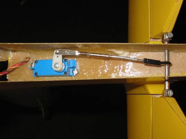

    ich hatte auch ein paar Probleme mit der Anlenkung des Höhenruders bei meiner L213. Die serienmäßige Anlengung ist nicht sonderlich durchdacht. Die beiden Ruder können sich leicht gegeneinander verdrehen. Und das Ruderspiel ist recht groß. Das kann im Extremfall zum Ruderflattern führen. Bisher hatte ich aber wohl Glück, denn bis auf einen kurzen Moment (je höher desto plumps) konnte ich kein Flattern feststellen.
    Trotzdem habe ich jüngst folgende Modifikation durchgeführt:
    An den Punkten, an dem die Ruderanlekung in die Rudern eingesteckt wird, habe ich jeweils ein 4mm Messingrohr (innen 3,2 mm) mit einer aufgelöteten Lüsterklemme eingeklebt. Jetzt kann das Ruder fest mit der Anlenkungsstange verklemmt werden. Dadurch ist eine exakte Einstellung der Ruderblätter möglich. Auch die Rückstellgenauigkeit ist jetzt viel besser.
    Als Servo setze ich ein Volz MicroMaxX ein. Das reicht IMHO völlig aus.
    Die Modifikation ist optisch noch nicht sehr schön, aber ich verspreche mir eine Menge mehr Stabilität.
    Wenn man auf die Demontage der Leitwerkshälften verzichtet, dann kann man auch die Messinghülsen etwas länger machen und die Verschraubung (Lüsterklemme) nicht auflöten, sondern nur von innen (innerhalb des Leitwerks bei demontiertem Seitenleitwerk) festklemmen. Dann stimmt auch die Optik. Mir ist die Transportfreundlichjkeit aber wichtig.
    Leider mußte ich auch schon feststellen :-(, wie stabil die L213 doch ist . Da kann man echt nicht meckern, aber irgendwo muß das Gewicht ja herkommen (4kg). Allerdings habe ich bei meiner l213 die Fläche nicht voll bestückt. Auf die Drehklappen habe ich verzichtet.
    Heiko

    Hallo Heiko und Markus,
    mit dem Verdrehen der Ruderflächen zueinander hatte ich bisher - zumindest am Boden und bei "handgreiflichen" Belastungstests keinerlei Probleme. Da stimmt alles.
    Die Lösung von Heiko ist nicht schlecht.
    Ich habe zum Fixieren des Stiftes, der die Ruderblätter bewegt, etwas Tape an den Stellen umwickelt, an denen Heiko die Lüsterklemmen angebracht hat. Dadurch kann der Stift nicht hin- und herrutschen.
    Markus: Du fährst die QR 20 mm hoch beim Landen?
    Heiko: Also genau diese Störklappen auf der Oberseite machen für mich eines der Hauptfeatures der L-213A aus. Ich finde, das sieht einfach super aus, wenn sie mit ausgefahrenen Klappen zur Landung hereinkommt. Und die Anlenkung der Klappen ist wirklich einfach. Das sieht so aus (Alu-L-Profil, das mit Silikondoppelklebeband von Simprop einfach auf die Klappe geklebt wurde):
    Aber zurück zur Ursprungsfrage nach der Unfallursache:
    Ich glaube, das intensive Nachdenken darüber hat sich gelohnt, denn für mich steht jetzt fest:
    Der Kohlestabverbinder des HLW war durch den ersten Absturz unerkannt vorgeschädigt.
    Ich habe ja den Flächenverbinder ausgetauscht. Aber es hat dann transfermäßig bei mir nicht dazu gereicht, daran zu denken, dass bei einem Crash, bei dem der Flächenverbinder verbogen ist, ziemlich sicher auch der Verbinder des Leitwerks etwas abgekriegt haben muss!
    That’s it!
    Wer stimmt zu? Andere Denkmodelle?

    Andy,
    ich habe die Spreizklappen nicht angelenkt, da m.E. die Wirkung der Schempp-Hirth-Klappen mehr als ausreichend ist. Die Verkabelung für die Spreizklappen habe ich allerdings vorgesehen. Man weiss ja nie.
    An den Hängen, an denen ich fliege, war das Herunterkommen noch nie ein Problem, eher das Raufkommen.
    Deine Anlenkmethode sieht gut aus. Ich habe auch schon einmal eine "Kniestockanlenkung" mittels Landeklappenruderhörner gesehen. Dann wird das Servo im eingefahrenen Zustand der Klappe nicht mehr belastet.
    Das der Leitwerkskohleverbinder im Flug gebrochen ist, kann ich mir nicht vorstellen. Auch einen Schaden durch den vorherigen "Absturz" (1. Leben) halte ich für unwahrscheinlich. Das hättest Du gemerkt. Wenn ein Kohlestab bricht oder anknackst, dann verändert sich um die Bruchstelle der Druchmesser geringfügig. Das hättest Du bei der Montage des Leitwerks gemerkt (schwergängig). Auch ist die Stabilität des Stabes so hoch, dass eher die Führung im Leitwerk beschädigt wird.
    Ich tippe auf Ruderflattern, in Folge dessen dann die eine Hälfte des Leitwerkes abgerissen wurde (incl. Kohle- und Stahlverbinder). Evtl ausgelöst durch die "lasche" Verbindung der Ruderflächen o.ä.
    Vermutlich wirst Du das nie ganz sicher herausbekommen.

    bei genauer betrachtung der anlenkung kommen einen schon gedanken. spass bei seite.
    die anlenken mit dem stift ist sehr heikel. mE waere ein zweiter kohle rechteckstift als torisionsverbinder sinnvoll (oder stahlverbinder in messinghülse -- gewicht?). dieser muss nicht zwingenden in den drehpunkt was optisch von vorteil waere.
    gruss jwl
