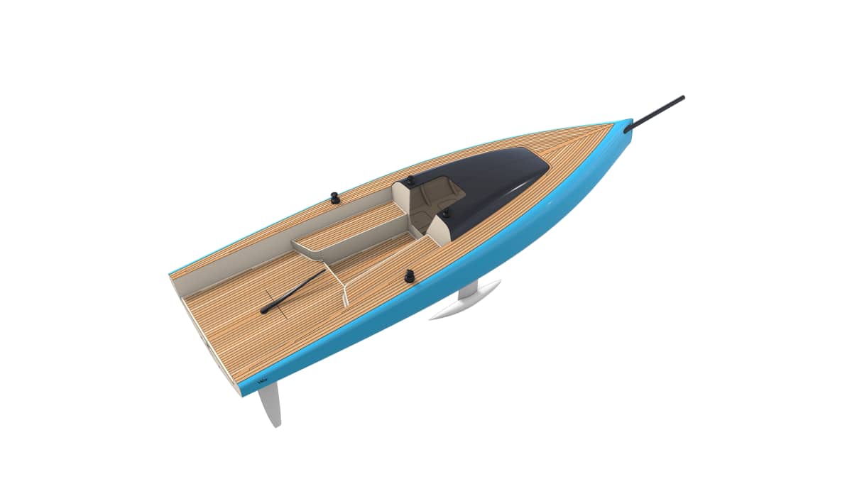

Hallo Andreas und Alle.
Anscheinend möchten manche hier jetzt mit der Ansteuerung mit 3 Segelwinden einsteigen.
Diese Ansteuerung wird für die Genua (das große zusätzliche Segel) sowieso benötigt und die DRAGO muss entsprechend umgebaut werden, wenn dieses Segel eingesetzt werden soll.
Nach dem Umbau wird auch die Fock in gleicher Weise angesteuert, es werden lediglich 2 Schoten außen auf Deck getauscht. Eine Neueinstellung der Fernsteuerung ist nicht erforderlich, man kann beide Segel mit den gleichen Einstellungen bedienen.
Für den Einsatz entfällt das Windenmodul, dessen Zweck es war, mit nur 2 Segelwinden auszukommen... es wird ersetzt durch ein Brettchen, auf dem alle Winden montiert werden.
Die Schot wird dann unter Deck in einem Teflon-Rohr nach hinten geführt und dort so umgelenkt, dass der Austritt wieder nach vorn zeigt. Das Teflon ist extrem reibungsarm, weshalb das problemlos funktioniert. Einziger Haken: Teflon kann man nicht kleben, deshalb kommt ein Kabelbinder zum Einsatz. Will man auf die 180°-Umlenkung im Rohr verzichten, dann kann die Schot auch gerade nach hinten austreten und dort auf Deck mit einem Rollenblock umgelenkt werden (das ist die Lösung von Klaus). Eine Gummischnur (Befestigung auf dem Vordeck) hält dann die Schot immer straff und verhindert eine Wuhling.
Ich bin gerade dabei dieses System für die Genua-Bauanleitung darzustellen. Die zugehörigen CAD-Modelle sind noch nicht ganz fertig (z.B. fehlt noch die Gummischnur) haben aber bereits einen Stand den ich mich traue hier zu veröffentlichen...
Also: seid nachsichtig mit der Darstellung ... aber ich denke sie unterstützt die ziemlich lange Beschreibung.
