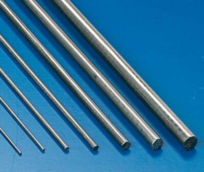

Ich hab das mit ner Aderendhülse gelöst. Erzählt mir lieber was für nen Draht ich nehmen kann um härtere Stabis herstellen zu können. Ich hab beim ortsansässigen Bikeshop schon x-wieviele Fahrradspeichen ausm Schrott ausprobiert, nix geht. Entweder sie brechen beim Biegen, werden weich beim Biegen mit Hitze oder sind grundsätzlich zu weich. Net dass der originale Stabi net stimmt, ausser dass er auch zuviel Spiel hatte in der Aufnahme, sitzt auch ne Aderendhülse drauf, aber für nen Prospeed S1 müssen die bedeutend härter... Das wird aber auch ne Doktorarbeit hier... Da wars ja einfacher ne 450er Lama SA-315 fast selber zu bauen...
Federstahl:
Federstahl:
Genau. Das ist das richtige Material dafür.
Ich habe aber einen alten Stabi aus meiner Auto Sammlung genommen, und zurecht gebogen.
LG Horst
