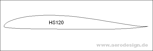

Friedmar,
ich empfehle Dir ein Profil, was ich neulich entwickelt habe. Es fliegt sich unkompliziert, wie andere Profile dieser Entwicklungsreihe schon gezeigt haben. Das HS120 selbst ist noch nicht geflogen. Das Profil sieht so aus:
f=2,980%
d=9,714%
Profilvergleich
Die Vergleichspolare mit dem Clark YS (Original) zeigt, warum ich es Dir empfehlen möchte:
Koordinaten HS120
Koordinaten Clark YS (geglättet)
Die Leistungen sind gerade in dem Bereich, der Dich interessiert, der Langsamflug, bedeutend besser. Mit cm0=+0,025 ist zudem ein ausreichend großer Nullmomentenbweiwert vorhanden, was ein Unterschied zum Phönix ist, wo das cm0 zumindest für Bretter ohne Elektroantrieb etwas knapp geraten ist. Wo wir gerade beim Thema sind: Bei so viel Flügelfläche, wie Du da vorhast, würde ich mir überlegen, einen leichten und leistungsstarken Getriebeantrieb einzubauen. Vorausgesetzt natürlich, Du hast keinen geeigneten Flughang. Deine Signatur läßt eher auf ein hanglastiges Wohngebiet in Deutschland schließen?! ;)

Nachtrag: Als ich die Koordinatendatei bei mir geöffnet habe, sah da Profil aber ganz und gar nicht aus wie auf dem Bild. Das hatte eine komplett gerade Unterseite, 7,8% Dicke und 3,9xx % Wölbung. Muss man sich das selbst noch mit Klappenausschlag Dickenänderung usw. modifizieren?

Hm,
Habe eben nochmal alles überprüft, aber einen anderen Fehler festgestellt: ich hatte die nicht geglätteten Koordinaten versehentlich angegeben. Jetzt ist aber alles richtig und korrigiert. Bei Dir ist also irgendein anderer Fehler unterlaufen?! Speicher es nochmal und dann müßten die unten angegebenen Daten erscheinen.
HS 120
d = 9,71%
dx= 32,5%
f = 2,98%
fx= 30,0%
HS120.dat (Selig)
HS120.koo (Wiechers)
HS120.pro (Sielemann)<a href="http://www.aerodesign.de/profile/hs120.dxf" target="_blank">
HS120.dxf</a> (CAD)
Damit habe ich auch gleich alle Nachfragen bzgl. anderer Formate auf einen Schlag erledigt. :D
