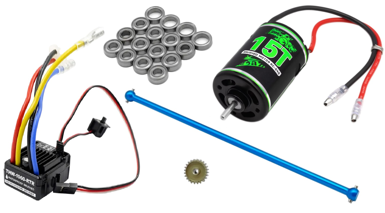

Zu guter letzt noch ein paar Erklärungen und Fotos zum TT-02 Chassis.
Ich habe, wie auch schon bei meinen anderen Tamiya-Bauprojekten, hochwertige, einstellbare Öldruckstoßdämpfer von Yeah-Racing nachgerüstet. Das ist in jedem Fall eine lohnende Investition und wird von allen Experten als "must have" beschrieben. Der Vorteil dieser Öldruckstoßdämpfer ist, dass sie voll funktionsfähig sind, weil in der Höhe verstellbar und durch unterschiedliche Federn das Fahrzeug unterschiedlichen Anforderungen/Pisten angepaßt werden kann. Im Gegensatz dazu haben die Tamiya Stoßdämpfer zwar einen Ölkolben, aber der ist fake und nur mit Luft gefüllt. Die ganze Arbeit einer sinnvollen Dämpfung übernehmen bei Tamiya die 4 Federn.
Neben den unvermeidlichen staub- und wasserdichten Metall-Kugellagern in der Nachrüstung, verbaue ich grundsätzlich den Servo-Saver von Yeah-Racing. Das geniale an diesem Servo-Saver ist, dass er z.B. Anfahrstöße, deren Kräfte über die Räder und das Lenkgestänge an das Servo übertragen werden, schlichtweg abfedert. In dem eigentlichen Servoarm, in meinem Fall aus grau eloxiertem Alu, ist eine Feder verbaut. Eine wirklich sensationelle Erfindung, die mein digitales und wasserdichtes 6kg Lenk-Servo vor ungewolltem Zahnausfall schützt.
Das liegend verbaute Lenkservo wird genutzt, um darauf den Empfänger zu platzieren. Ich habe den Empfänger mit Klett befestigt und nicht wie von Tamiya vorgesehen, mit doppelseitigem Klebeband.
Zwischen Lenkservo und Antriebsmotor ist ausreichend Platz, um den von Tamiya im Bausatz mitgelieferten 70A Carson-Bürsten-Regler zu befestigen (diesmal mit doppelseitigem Klebeband). Wie auch schon bei meinen früheren Projekten habe ich alle Original Tamiya-Stecker am Regler entfernt und gg. Goldstecker-/Buchsen getauscht. Motorseitig 3,5mm und Akkuseitig 4mm.
Mittig zwischen Motor, Regler, Lenkservo und Antriebs-Akku ist die blaue Alu Kardanwelle mit jeweils 1 Aufnahmeschaft, ebenfalls aus Alu zu erkennen. Das Teil stammt ebenfalls von Yeah-Racing und wird genauso wie die Kugellager und die Öldruckstoßdämpfer von allen Experten als "zwingend notwendiges Austauschteil" beschrieben. Warum? Die von Tamiya mitgelieferte Kardanwelle ist aus einem relativ weichen Kunststoff. Bei längeren Vollgasfahrten wird es im Chassis warm und das Kunststoff der Kardanwelle wird noch weicher. Es entstehen Unwuchten und irgendwann zerreißt es die Aufnahmeschäfte, oder die Kardanwelle löst sich aus einer der Aufnahmen.
Ein Foto vom Heck mit Öldruckstoßdämpfern und den lackierten Kunststofffelgen incl. der verklebten Semi-Slicks.
Aus meiner Sicht ist eine aktive Kühlung am 540er Bürstenmotor ebenfalls unverzichtbar. Der Motor zieht relativ wenig Strom, sodass mit einem 3000er SUB-C NiMh ausgiebige Vollgasfahrten möglich sind. Unangenhmer Nebeneffekt - der Motor wird ziemlich heiß (deshalb auch die Sticker im Decalsatz - "Warnung vor Hitze"), was im besten Fall dazu führt, dass der Regler abschaltet, oder im schlimmsten Fall den Motor abrauchen läßt.
Ich habe mich für eine aktive Kühlung durch einen Lüfter entschieden. Der Lüfter wird durch die Alu-Halterung unterstützt, auf der der Lüfter montiert ist. Beides wird einfach nur auf das Motorgehäuse aufgesteckt. Ich habe den Lüfter direkt über den Gehäuseschlitz des Motors platziert, um die Kupferdrahtwicklungen so gut wie möglich mit Frischluft zu versorgen.
Theoretisch schließt man den Lüfter per BEC-Stecker direkt am Kanal 3 des Empfänger an. Ist der Empfänger mit Strom versorgt, brummt der Lüfter und macht, was er machen soll. Der eine oder andere will das aber vielleicht garnicht. Dafür habe ich einen RC-switch zwischen Lüfter und Empfänger geschleift. Kanal 3 ist an den Pistolen-Fernsteuerungen ein Schaltkanal. Damit kann ich den Lüfter jederzeit bei Bedarf einschalten und genauso auch wieder ausschalten.
