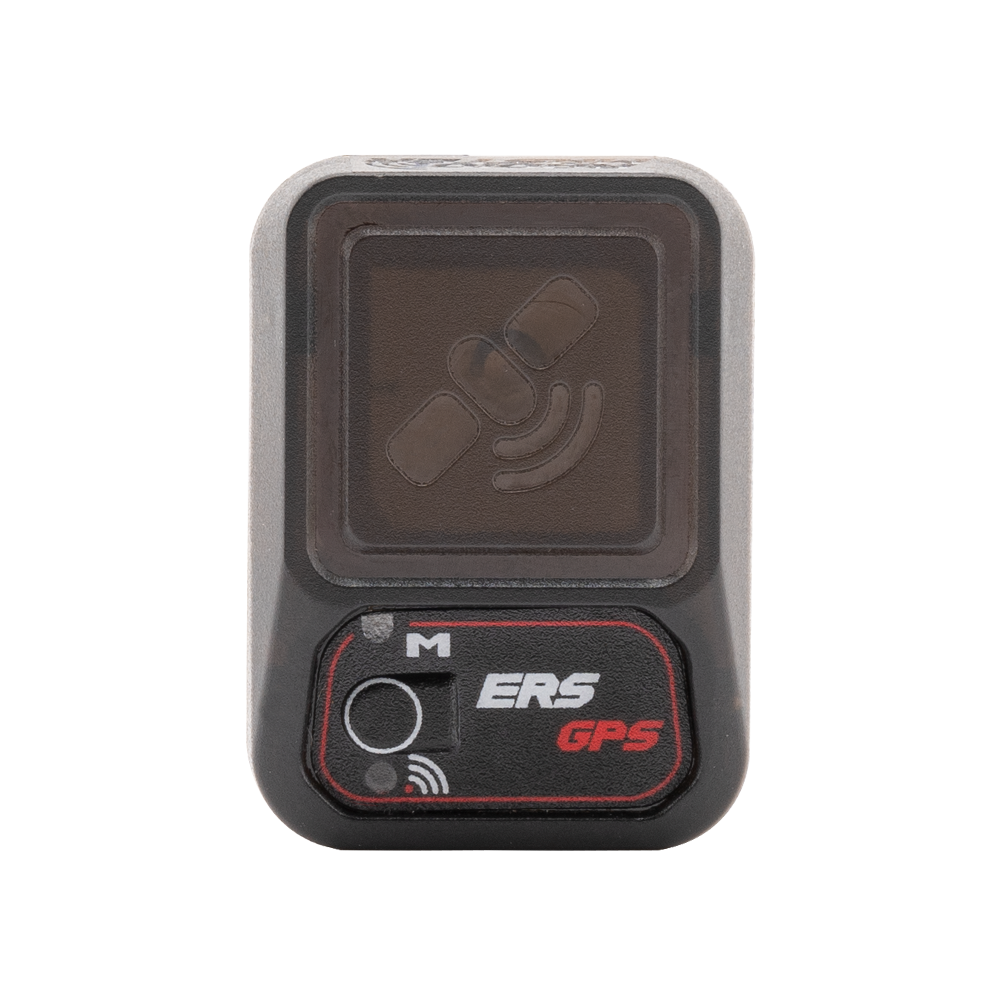

Radiomaster hat ein eigenes GPS released welches CRSF spricht.
Warum es aber nur mit wenigen RX kompatibel sein soll, erschliesst sich mir nicht.
Ich denke das liegt daran das die anderen PWM Empfänger keinen zusätzlichen CRSF Stöpsel haben.
Ich weiß auch nicht ob man bei einem ER5 oder 4 zwei PWM Ausgänge auf CRSF TX / RX umprogrammieren kann.
Wieso er aber zwei modes hat ist mir rätselhaft. Beim oXs bekommst du beides gleichzeitig wenn du die Sensorabtastung auf 10hz gestellt hast.
Nativer GPS support kommt mit der V4. "compatible ER receivers" bezieht sich auf plug and play mit dem mitgelieferten Anschlusskabel, das für die JST ports gemacht ist, den einige ER Empfänger haben. Für andere Empfänger muss man sich Kabel fertigen, die auf die dort passende serielle Schnittstelle gehen. Damit kann man das GPS dann auch an alle anderen Empfänger anschließen. Bei manchen PWM Empfängern muss man die serielle Schnittstelle mit dem WebUI oder LUA Skript auf zwei PWM Ausgänge konfigurieren.
