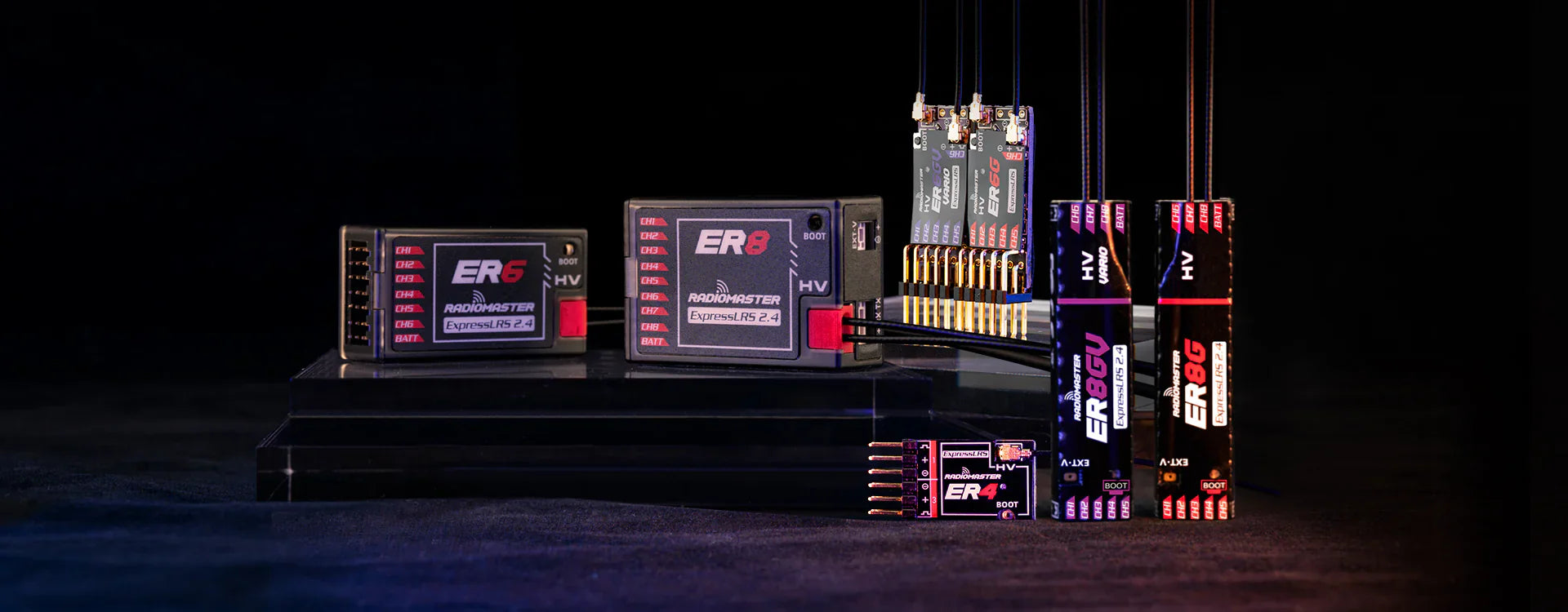

Das hat mit ELRS nichts zu tun, das ist die Funkstrecke. Für Konfigurationen von Modellen musst du bei EdgeTX gucken. Empfänger von 3 bis 8 Kanäle gibt's bei Radiomaster, normale Servos können dort angeschlossen werden, und solche mit Vario gibt's auch, das sind die mit V am Schluss ihrer Bezeichnung.
