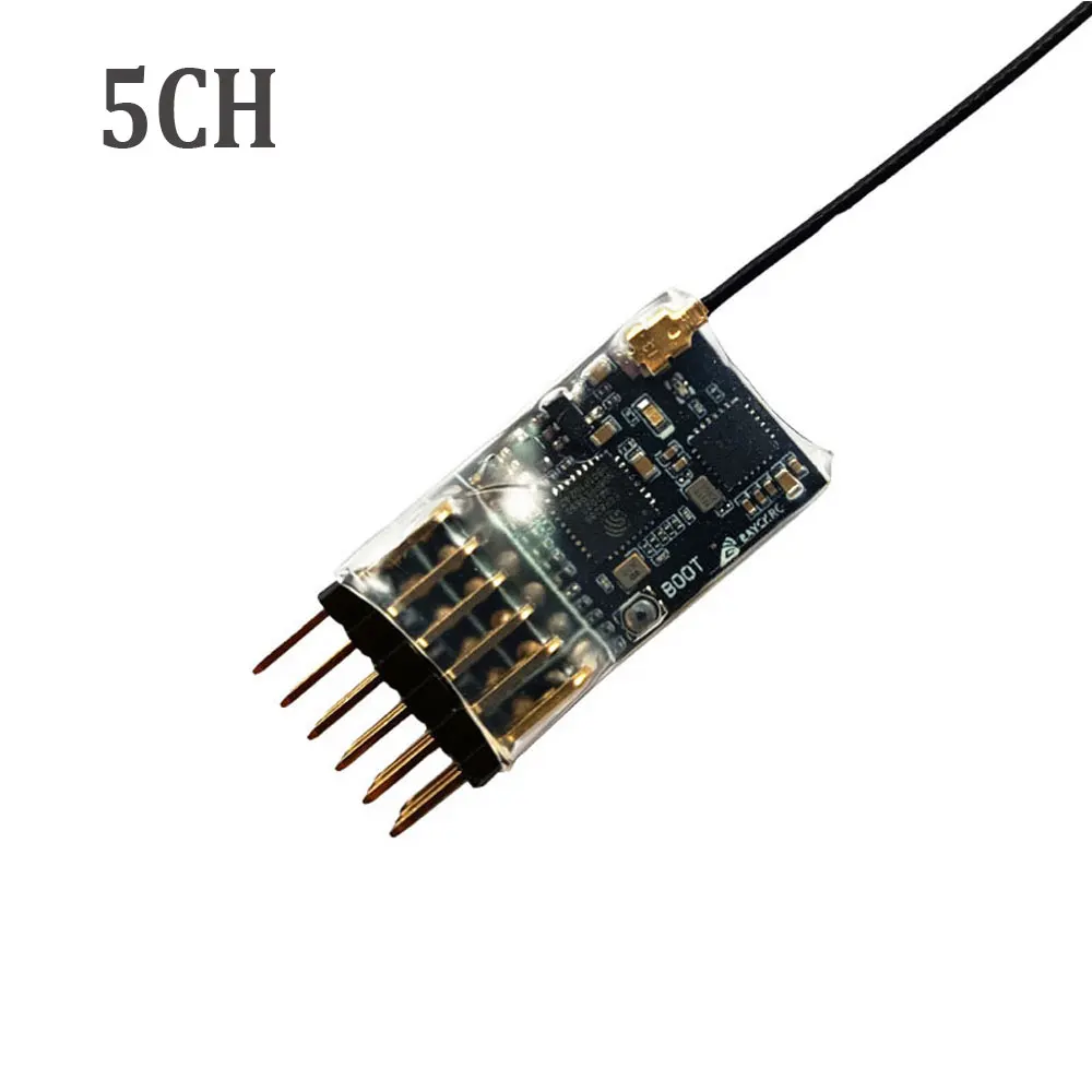

wieviel taugen übrigens die 5ch no name empänger
jetzt nicht für ein aufwendigeres model.
aber für nen schnell zusammengeklebten depron parkflyer oder so?
Im Configurator schauen, ob von ELRS unterstützt. Kannst Du den Empfänger im Configurator nicht finden, dann Finger davon lassen. Sind dann vom ELRS Team nicht gemessen und getestet, Schaltpläne nicht verifiziert. In der Regel sind dann unzuverlässige Bauteile bis hin zu groben HW Design Fehler zu finden. Updates gibt es dann auch keine dafür.

heute kam aber aus meiner letzten Aliexpressbestellung so ein elrs noname Empfänger...
konnte mich im AP modus schon mit dem Ding verbinden

möchte jetzt gerne eine aktuelle Firmware flashen, EU LBT.
gibt es ein Equivalent im Configurator welches ich auswählen kann um die Firmware zu kompilieren?
Generic ESP8285 finde ich nix...
Dein ratschlag kam erst nach der Bestellung... :-)
Jetzt ist das ding halt da,
Wenn zumindest als servotester oder so reicht während des baus eines modells wärs ja auch schon was...
Auf Reddit hatte ich vorhin einen tip gelesen, irgend eine betafpv empfänger glaube ich soll mit selber firmware laufen.
Mal sehn
Lies sich flashen und bietet auf der Weboberfläche die nötigen Einstellungen für 5 Pwm Kanäle.
Schaut also erstmal gut aus.
Bin gespannt, DANKE :-)

der Chinaempfänger hat sich auch sofort binden lassen mit der Happymodel firmware, failsafe und telemetrie alles da.
