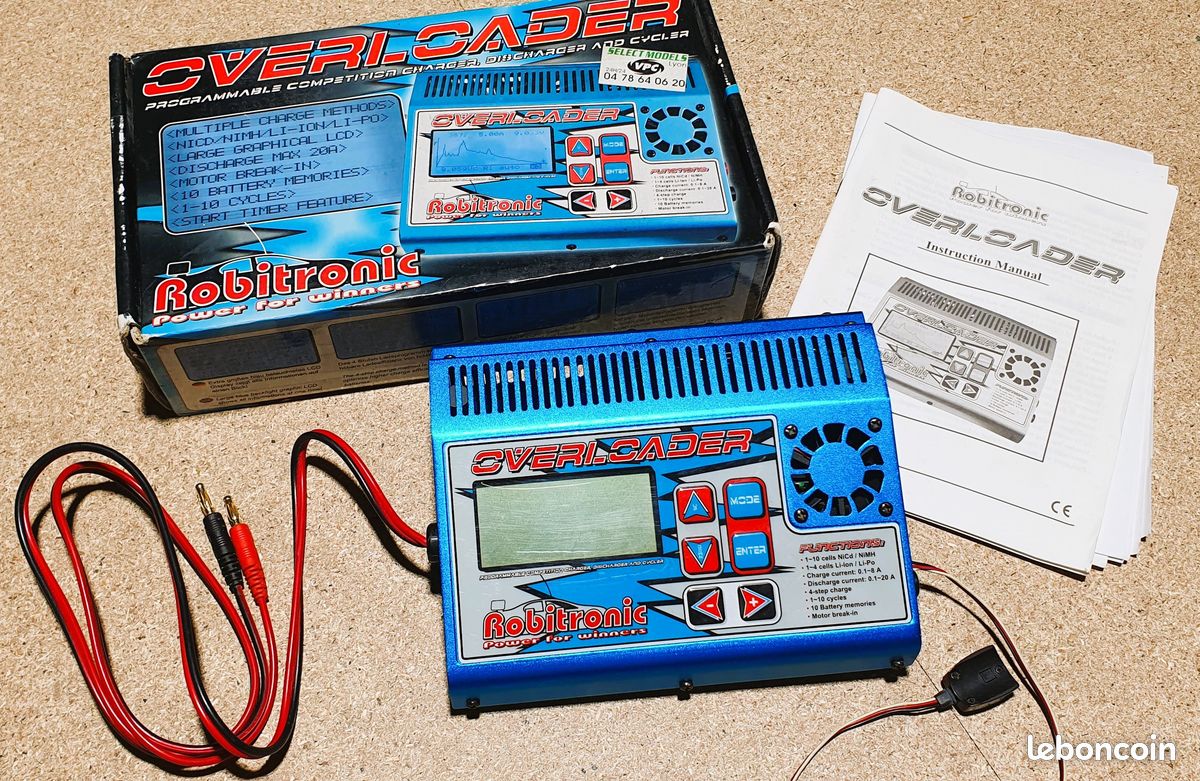

"Damals" war es schon notwendig, ein Ladegerät zu haben, welches ein entsprechendes Entladepotenzial aufweist. Gestartet bin ich seinerzeit mit einem Intelli Peak ICE.
Es konnte mit 8 A laden und mit bis zu 10 A entladen. Das war etwas anderes als dieser Mainstream-Robitronic Overloader.

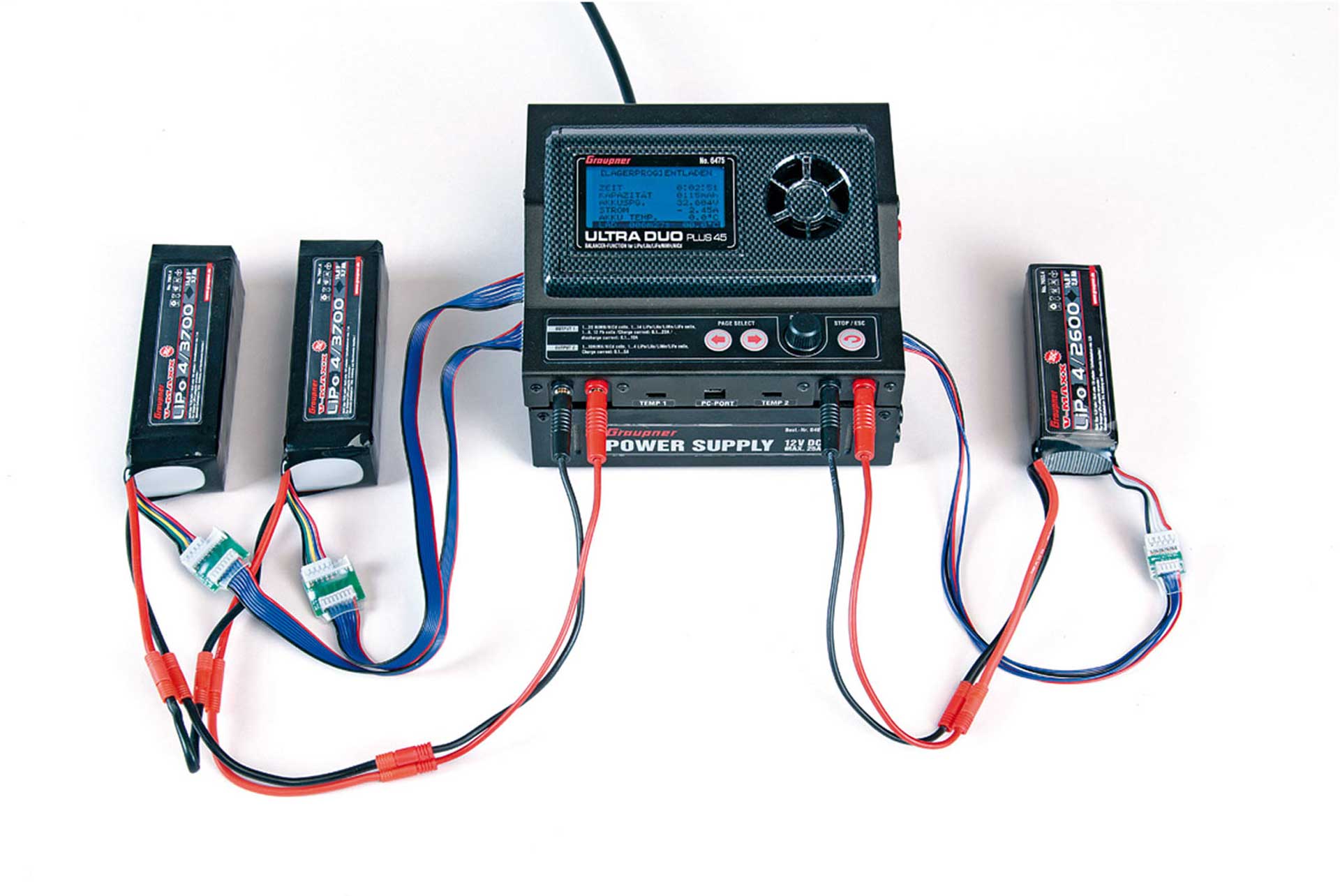

Zwischendurch hatte ich mal mit Schulze nG experimentiert, das es ja ab und zu gebraucht noch zu kaufen gibt. Ich habe auch noch das Ultra Duo Plus 45, den GMVIS Commander und den CS Space Charger.
