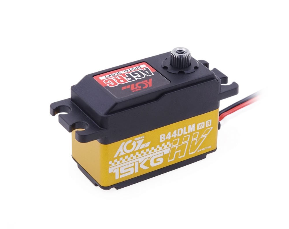

Zumal die Servos in Standardgröße deutlich günstiger sind!
Ich verbaue in meinen Retros meist diese hier:
Wie sind deine Erfahrungen mit dem Servo, auch ich benutze Low-Profil Servos, großes Getriebe und ausreichend Power
Ich bin zwar ein Leichtbaufreak aber die paar Gramm mehr gönn ich mir.
Ich habe mittlerweile fast 30 von den Servos im Einsatz.
In meiner TC-Piper, Dg-300 und auch in meiner Curare.
Die kräftigeren von den Servos nutze ich als Fahrwerks und Bremsservos in meinen Großen Seglern.
Alles völlig unauffällig.
P/L-Verhältnis Top!
