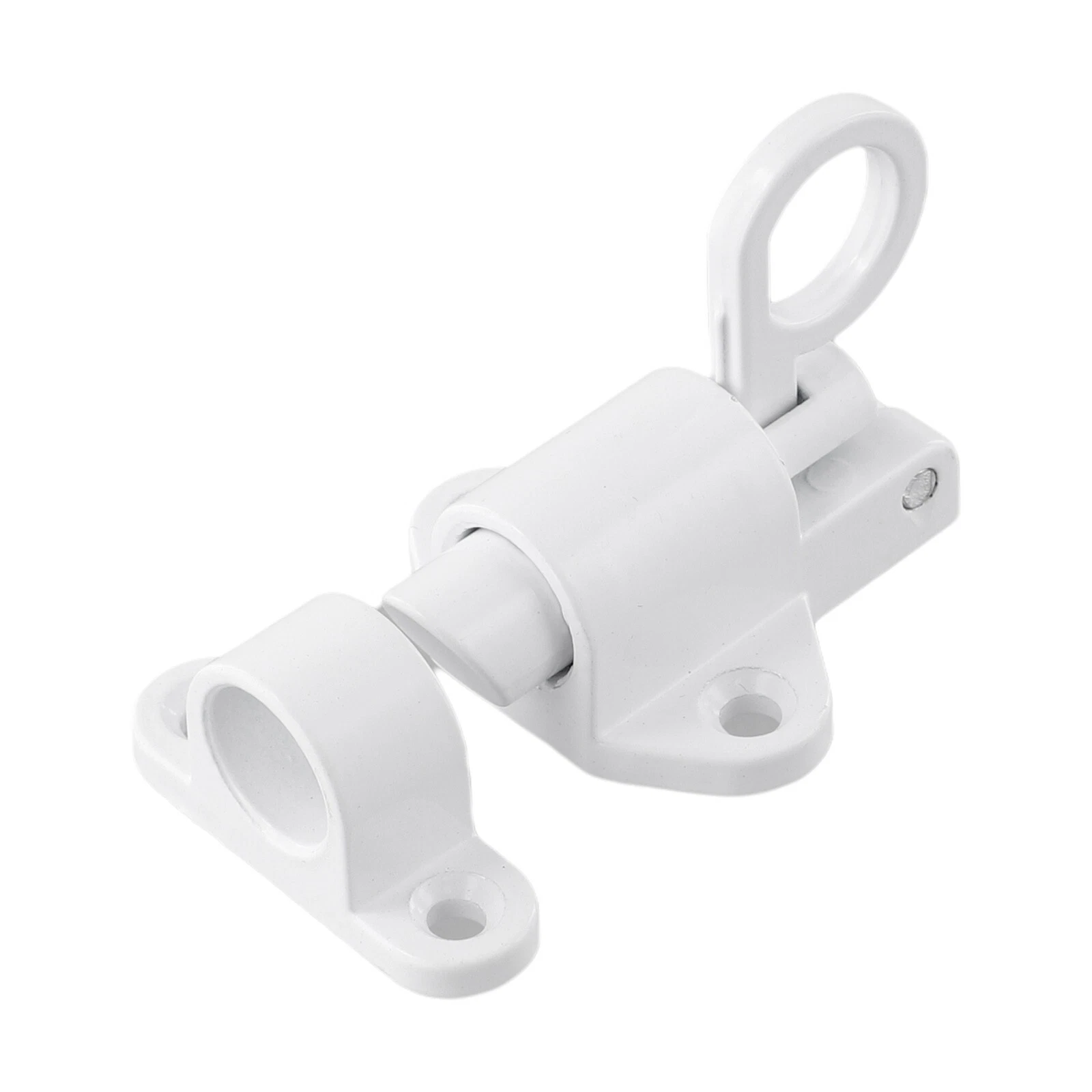

Man könnte wohl auch einfach Haubenverschlüsse nehmen, beispielsweise sowas
Einfach mal googeln...
Da bräuchte man aber 5 Hände, 4 die die Verschlüsse zeitgleich entriegeln und die 5. um die Haube abzunehmen 😉
