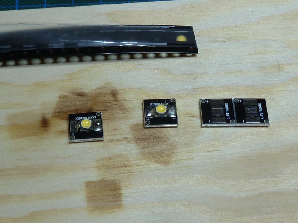

Antikollisionslichter, neudeutsch ACL genannt, werden immer beliebter. Das nicht zuletzt deshalb, weil sie die Sichtbarkeit eines Modells für den Pilot und andere Luftraumteilnehmer erhöhen. Diese Blitzer sind sehr hell, was im Umgang eine gewisse Vorsicht erfordert.
Kern des ACL ist eine leistungsstarke LED. Um die geht es hier aber nicht. Es gibt eine große Auswahl an fertigen Produkten oder für geübte Bastler auch Bauelemente, um eigene Projekte zu realisieren. Problem bei der Sache ist aber der Blitz. Der muss von einer vorgeschalteten Elektronik erzeugt werden. Ein weiteres Problem ist der Strom. Klassische Schaltungen haben vor der LED einen Vorwiderstand. Das ist ein probates Mittel, verheizt aber am Vorwiderstand Leistung, was nicht sein muss. Daher bevorzuge ich den Einsatz einer sogenannten Konstantstromquelle, auch KSQ genannt. Viele dieser KSQ lassen sich über ein Steuersignal „fernsteuern“. Und genau hier setzt die von mir beschriebene Lösung an.

Als Blitzer nutze ich bis dato die von unilight.
Sind aus meiner Sicht immer noch das Optimum.
Wenn ich allerdings wüsste, was da für LEDs genutzt werden, könnte ich die nötige Platine auch selber zusammenzimmern.
Mit anderen PowerLEDs hab ich das schon mal ansatzweise gemacht.
Ich will damit unilight nicht das Geschäft vermiesen aber als Elektroniker jucken da halt schon die Finger.
Ein Maurermeister kauft sich ja auch kein Fertighaus :-).
Das hängt von den LEDs selber ab bzw. der KSQ.
Die muss halt imstande sein, die LED zu bestromen.
Aber 2x40W sind schon sehr grenzwertig. Viel hilft nicht viel.
Die arme Stromversorgung.
