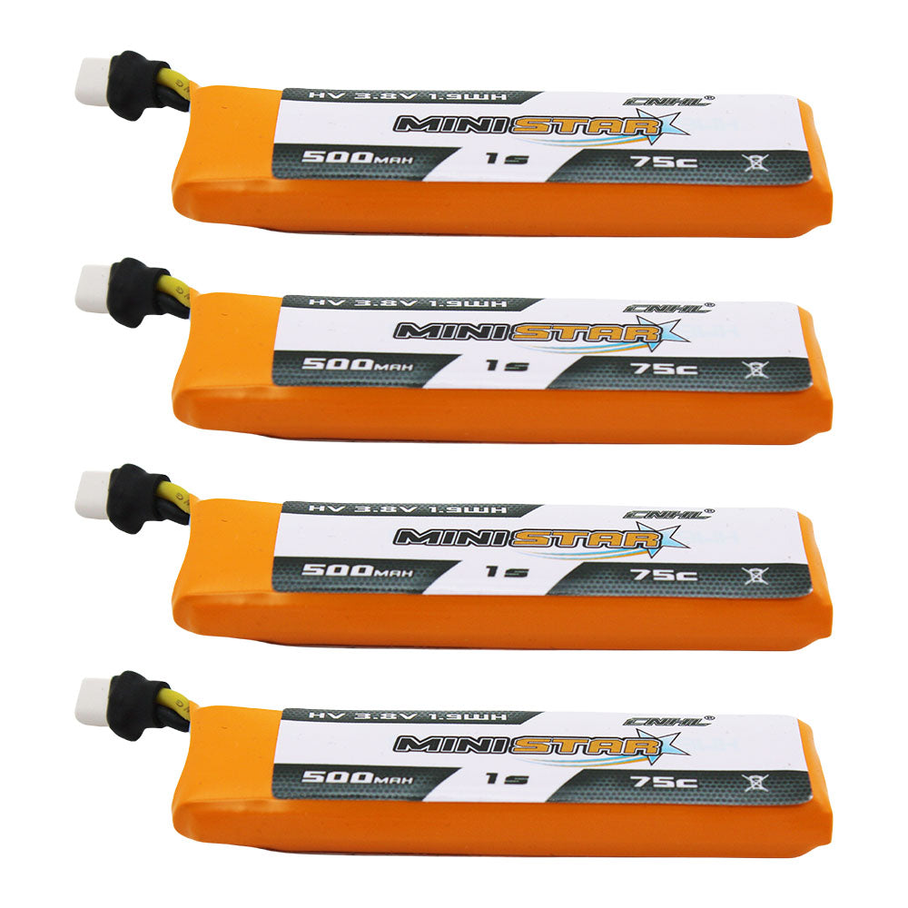

Hier hat man gerade mal 4 stück 500mAh 1S HV lipo, gewicht nur 12,5gr, für €12,50:
