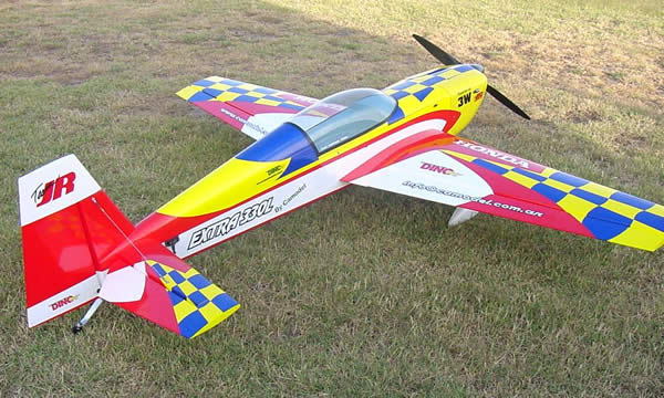

Stehe da auch noch vor einer Entscheidung.
Extra 38%
Ich weiß nicht ob ich HS-7955 oder DS8911 nehmen soll!?
2 auf QR je Fläche
1 je Höhenruder
DS 8911: bekommen nach ner Zeit Getriebespiel, je nach Einsatz.
HS 7955: hab ich ein schlechtes Gefühl, da so viele von den 5955ern abgeraucht sind, Getriebe nach längerer Zeit aber noch "spielfrei".
Die Fachmänner hier haben doch schon alles durchgetestet und können evtl. was dazu schreiben. Aber bitte nur Meinungen von Leuten die auch wirklich fliegen und nicht von "5-mal-im-Jahr-am-Sonntag-Fliegern"
Vielen dank!
dd
abend
also bei der extra würde ich dir kraftemässig zu den jr raten, aber dann hat es sich auch was für jr spricht. meine 8911 haben nach wenigen flügen getriebespiel ohne ende und zittern in der neutrallage.
am besten 3 hitec auf quer und 2 auf hr und gut ist. oder die neuen 7950th
holen...
gruss benjamin
