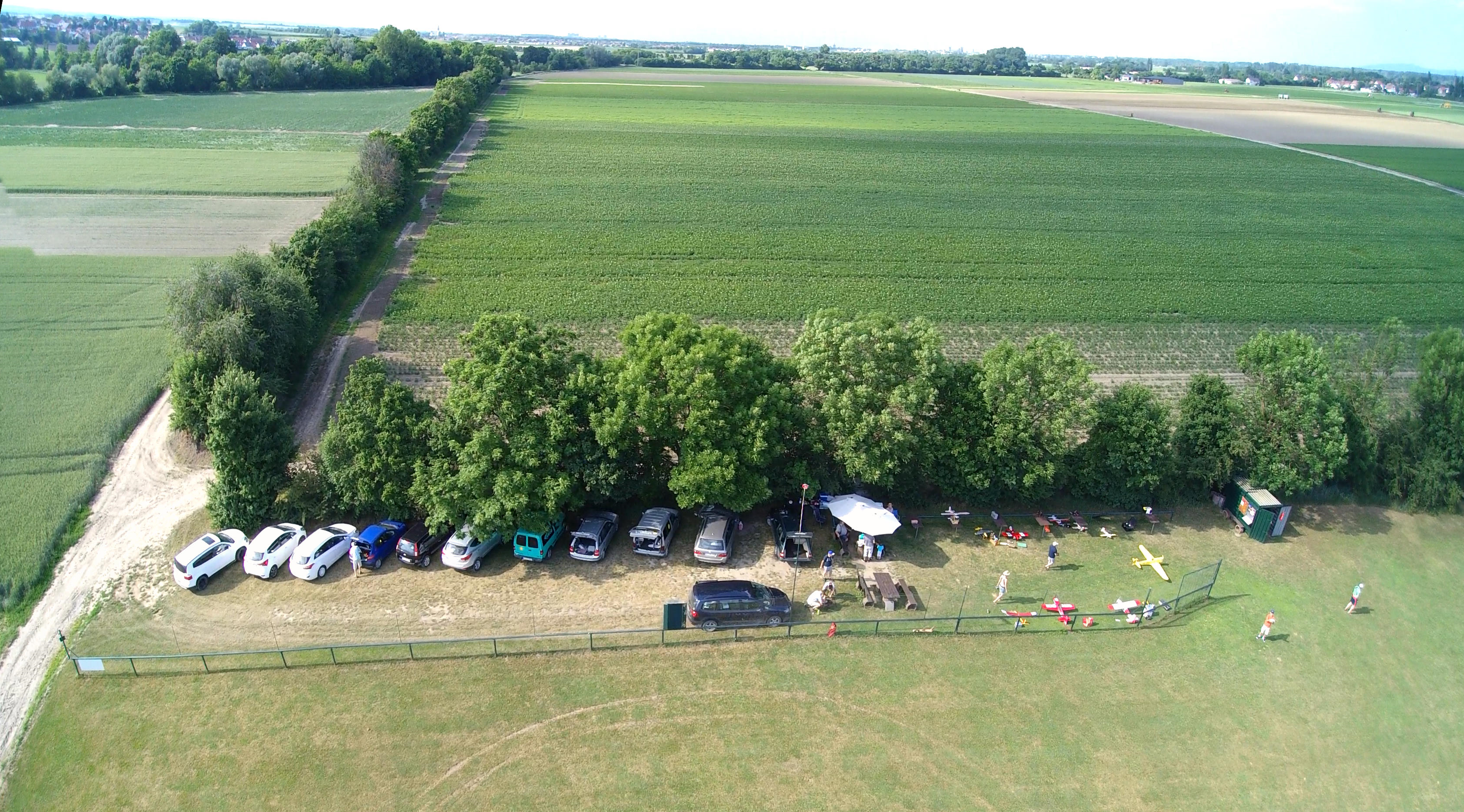

Lieber Wiedereinsteiger,
dem Wohnort aus deinem Profil nach wäre es sinnvoll, du würdest dich an den Verein im Nachbarort wenden:
Auf deren Platz kann alles geflogen werden, was du aufgezählt hast.
Bei deinen Modellen und der FlySky ist ein 4,8 V Ni-Mh-Akku ideal. Wenn du ohne große Umbauten auskommen möchtest, brauchst du diesen Akku alleine schon, um das Gewicht der alten Ni-CD-Akkus einigermaßen zu erreichen. Im Gegensatz zu vor 40 Jahren sind die Stecker weitestgehend standardisiert.
Viel Erfolg!
Gerald
