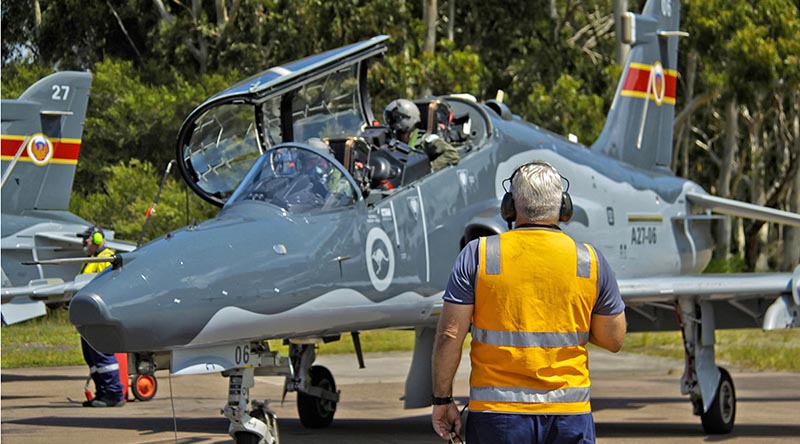

So, wieder ein erfolgreiches Wochenende gehabt. Im Rumpfhinterteil sind nun alle Löcher drin und die Anbauteile wie Finnen, Anströmteile etc. sind verbaut. Auch die Turbine mit Ihren Spanten ist platziert und passt wie eine Bummelmütze… Heute kommen die Fahrwerksklappen rein um dann die Spannten zu positionieren.

Von deinen Bildern würde ich sagen deine sind zu dunkelgrau. Die echten sind weitgehend weiß oder sehr sehr hellgrau, wobei das auch immer auf das Licht ankommt....(Grund ist Sichtbarkeit des Hydrauliköls im Falle eines Lecks).
Was eigentlich noch wichtiger ist: Fahrwerke sind immer glänzend, zumindest kommerziell und militärisch. Dies wird Herstellerseitig so vorgeschrieben und ist in den Lackier-TA weitgehend übernommen.
Die Bilder sind übrigens alle RAAF
