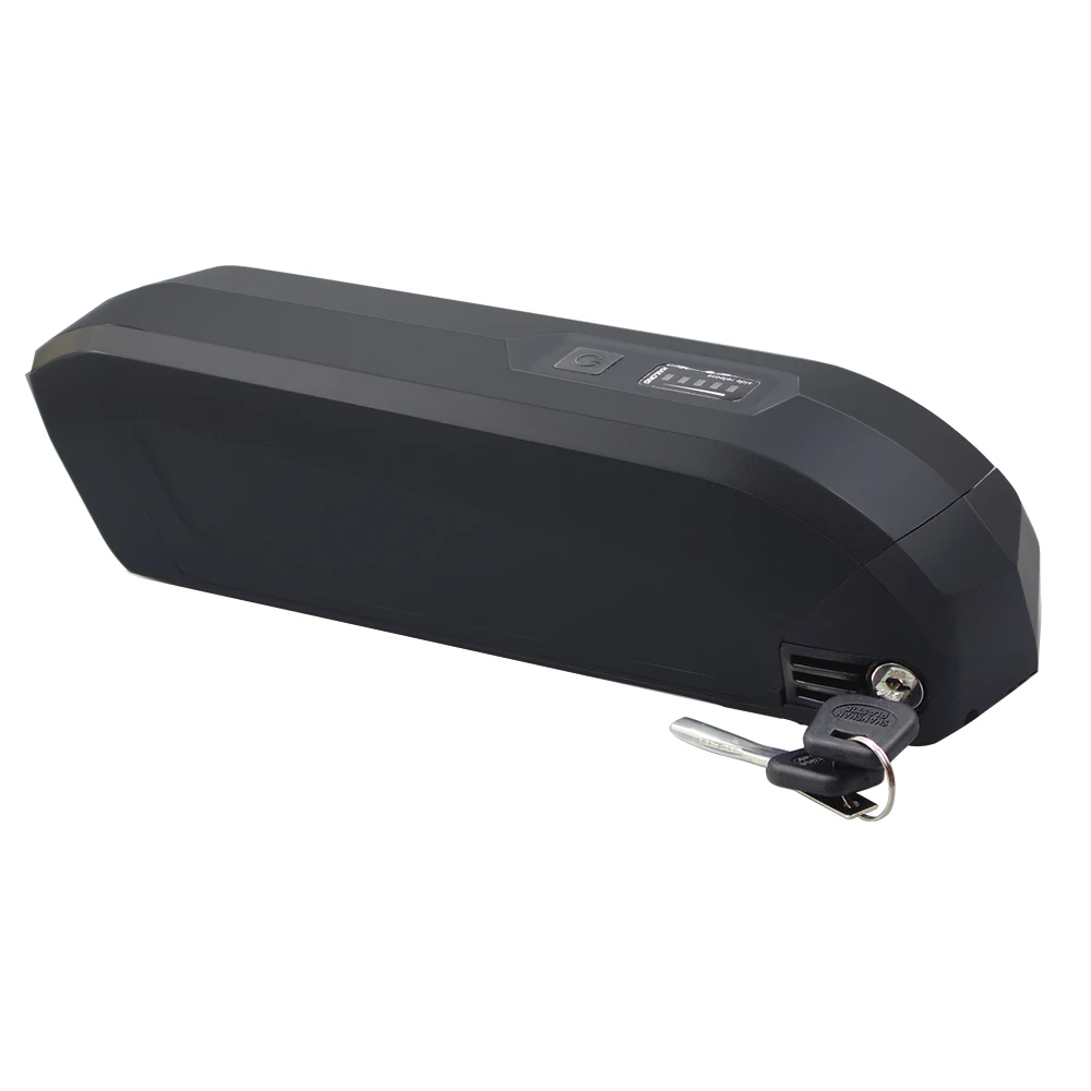

Dann wollte ich nicht den China Akku, sondern wollte doch lieber Marken Samsung /LG oder Panasonic Zellen haben, und fand in Berlin den Shop
ENERprof.
Dort orderte ich genau den Hailong 1
36V 13,8Ah /10S /4P mit 40 Zellen /Samsung 35E (3500mah)Zellen drin.
Der verrichtet jetzt auch seit 2-3 Jahren absolut unauffällig, da dort eben die Markenzellen verbaut sind mit einem internen Balancer, den man auch gegen Zimmerbrand vertrauen kann. Das BMS verträgt so 25-30A Dauer und das zieht man ja selten bei dem Motor, bei 25km/h max.
Absoluter Geheimtipp dieser Akku kein Drift nichts und zieht einen immer noch so 50-80km durch die Gegend ohne selbst zu trampeln.
Mit etwas Eigenleistung kommt man bestimmt 100-140km weit mit einer Ladung.
42V 2Ah Steckerlader war auch gleich mit dabei, ranstöpseln und warten, bis grüne LED leuchtet fertig.

Also mit Lipo Beutel am Bike hatte ich immer das Gefühl, wenn das Rad mal umkippt, schlägt ne Stichflamme raus... Der 10S 4P mit 35E Li/ion Zellen, ist sowas von angenehm dagegen zu nutzen,bißchen schwerer aber 13,8Ah alle zusammen.
Wenn die Zellen mal schlapp machen, probiere ich in das Hailong Akkugehäuse mal selbst dafür 40 Zellen, zusammenzuschweißen, und ans BMS zu löten.
Habe das Hailong Gehäuse, das oben aus dem Link, auch schon mal leer, bei Aliexpress gefunden :
€ 24,05 5%OFF | 36V 48V seite release hailong 2 leere batterie fall für 40 stücke von 18650 zellen batterie pack
Das fahre ich jetzt seit 2-3 Jahren und ist wertig und stabil gebaut und die Halterung am Bike dafür ist aus Alu gemacht , und zum einklinken kann man es elegant zur Seite ein und ausklappen.
In meinem ist noch ein kleiner Step Down Wandler von 42V auf 5V /30Watt mit drin und so ist der USB Anschluß außen am Gehäuse belegt und dort steckt meine super helle LED Frontlampe mit dran, oder man kann wahlweise sein Smartphone dran aufladen, oder kleine Flugzeug Akkus... 😋🤩
Dann könnte man kostengünstig dafür die Samsung 35E oder Sony Zellen in dem hölländischen Shop dafür nehmen und selbst zusammenbrutzeln.
Man bräuchte dafür nur noch ein 25A-30A BMS,was mit ins Gehäuse muß, zum balancieren und als Tiefentladungschutz.
Und vielleicht diese zum befüllen nehmen :
Oder diese :
Je nach Motorset, 200-350€.
Wenn man selbst die Zellen mit Nickelblechen zusammenschweißt dann noch die Zellen und das Gehäuse, mit einem Bms, die aus den Links ,
dementsprechend kostet der Li/ion Akku dann nicht mehr ganz soviel wie fertig 300€.
